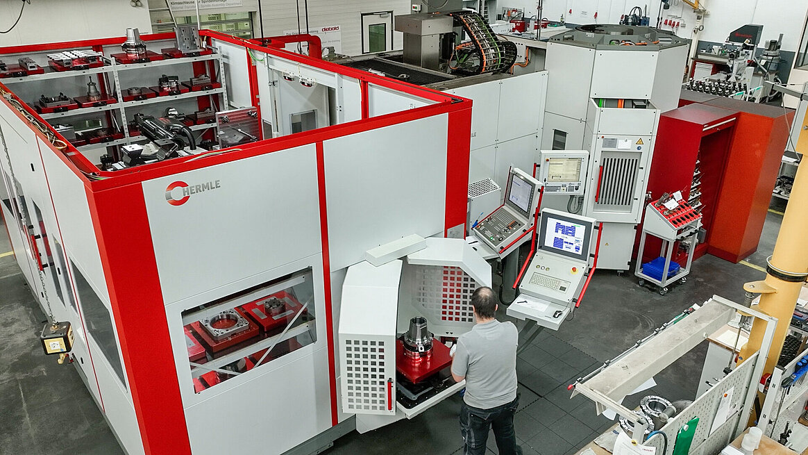

  • Seit 2016 nutzt Diebold eine C 42 U in Kombination mit dem Robotersystem RS 2.
    Diebold has been using a C 42 U in combination with the RS 2 robot system since 2016.
  • Die nahtlose Kommunikation zwischen Bearbeitungszentrum und Robotersystem optimiert den Arbeitsablauf und minimiert Ausfallzeiten.
    Seamless communication between the machining centre and the robot system optimises workflows and minimises downtime.

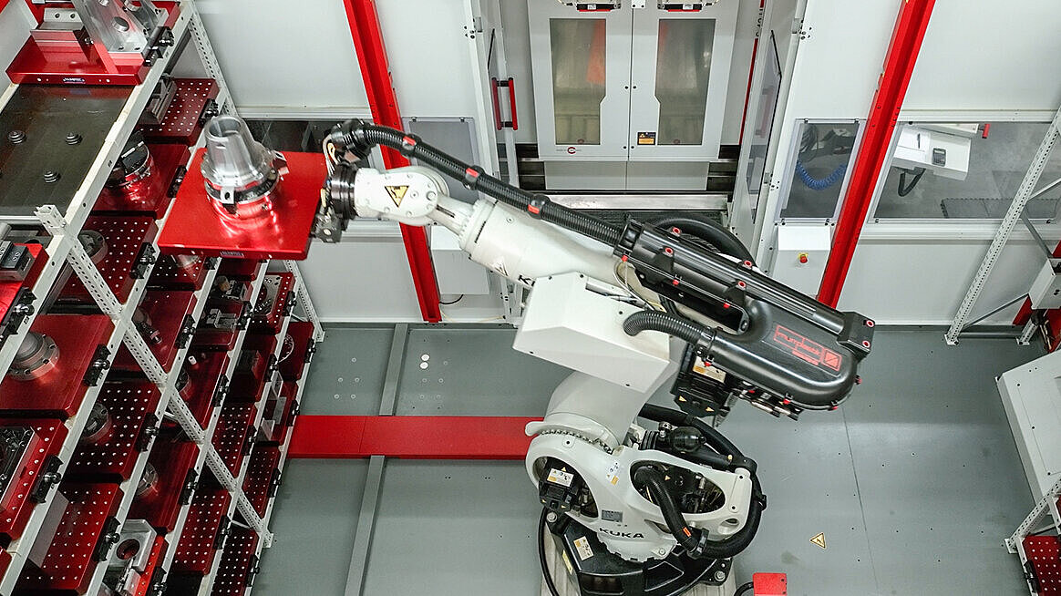

  • Das Limit ist nur die Zahl der Palettenplätze – Diebold fertigt dank RS 2 in der Nacht und am Wochenende personenlos.
  • Das Robotersystem RS 2 erhöht die Hauptzeiten und reduziert die Nebenzeiten. Hierdurch minimieren sich der Maschinenstundensatz und die Personalkosten.
    The only limiting factor is the number of pallet spaces – thanks to the RS 2, Diebold produces unmanned at night and at weekends.
  • Marcel Heck, CNC-Fräser bei Diebold, spannt das nächste Bauteil.
    Marcel Heck, CNC miller at Diebold, clamping the next component.
  • Die durchschnittliche Laufzeit beträgt 20 bis 40 Minuten, das Robotersystem RS 2 wechselt die Paletten ohne manuellen Eingriff.
    The average runtime is 20 to 40 minutes; the RS 2 robot system exchanges the pallets without any manual intervention.
  • Diebold fertigt auf der C 42 U beispielsweise Spindeln auf höchstem Qualitätsniveau.
    Diebold manufactures spindles of the highest quality on the C 42 U, for example.

The C 42 U mills complex workpieces at full power – precisely and highly dynamically. The RS 2 robot system boosts flexibility by autonomously exchanging components during continuous operation. The machine and robot speak the same language, ensuring a seamless workflow and preventing downtime – even at night or at weekends. The ZM 192 additional magazine stores enough tools for extended jobs. The result: Significantly reduced throughput times, less costs and maximum process reliability – all without compromising quality or precision. CNC miller Marcel Heck says: "While the machine is running, I can focus on other tasks." He also praises the Heidenhain software: "Thanks to the dynamic preview and smart functions, I’m always in full control."
A key advantage of automation is the consistently high quality – from batch size 1 to 100. "Many of our workpieces are so precise that we measure each one immediately as the machine produces the next." The company also machines less critical components at night and at weekends. "The only limiting factor is the number of pallet spaces," says Hermann Diebold. This is because most parts run on the machine for 20 to no more than 40 minutes. In this regard, he is especially proud of his employees: "It’s not uncommon for our employees to stop by the factory briefly on a Saturday to replenish the machine. Many of them apprenticed with us, are highly motivated and want to achieve something."
