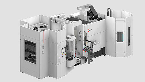

Handlingsystem HS flex
Erhältlich für die HERMLE Bearbeitungszentren C 250, C 400, C 12, C 22, C 32 und C 42 GEN2
Handlingsystem HS flex heavy
Erhältlich für die HERMLE Bearbeitungszentren C 400, C 650, C 32 und C 42 GEN2
HERMLE Handlingsystem HS flex hybrid
Erhältlich für die HERMLE Bearbeitungszentren C 12, C 22, C 32, C 42, C 250 und C 400

  • Die Handlingsysteme
    Produktiver fertigen: Handlingsysteme ermöglichen eine deutliche Zeit- und Kostenersparnis. Das automatisierte Handling von Werkstücken verschiedenster Formen, Größen und Gewichte minimiert die Zeit für Nebentätigkeiten um durchschnittlich 35 Prozent. Das bringt einen enormen Produktivitätszuwachs mit sich.
    Jeder Bediener in der Produktion weiß: Je mehr Automation, desto weniger monotone und teils körperlich schwere Arbeit muss das Personal leisten. Der kräftezehrende Einsatz macht sich oft nicht einmal bezahlt – ganz im Gegenteil. Das manuelle Rüsten und Werkzeuge Wechseln durch einen Produktionsmitarbeiter beschränkt zwangsläufig die Wirtschaftlichkeit der Maschinen. Eine kraftvolle Automatisierungslösung ist im Produktionsumfeld wesentlich effektiver, weil das Leistungsspektrum eines Handlingsystems die Möglichkeiten der menschlichen Physis bei Weitem übersteigt. Und deshalb ist es nicht nur legitim, sondern auch zeitgemäß, Handlingsysteme für sich arbeiten zu lassen. Zugunsten des Personals. Und zugunsten der Produktivität. In Zeiten von Personalknappheit können der Regelbetrieb aufrechterhalten und Nachtschichten bei Bedarf überbrückt werden. Das bedeutet in der Summe: mehr Flexibilität – nicht nur unmittelbar für den Bediener, sondern auch mittelbar für das gesamte Unternehmen.
    Sofern Sie sich für ein Handlingsystem von HERMLE entscheiden, garantieren wir Ihnen eine unkomplizierte und schnelle Inbetriebnahme. Nach der Lieferung ist das kompakte System schnell aufgestellt und einsatzbereit, da für die Montage keine Bodenverankerung notwendig ist. Handling neu gedacht – mit den Handlingsystemen von HERMLE, einem der führenden Hersteller von CNC-Fräsmaschinen und andere Präzisionsmaschinen.
  • Was versteht man unter Handhabungstechnik?
    Handlingsysteme – oder in deutsch – Handhabungssysteme bedienen sich der sogenannten Handhabungstechnik, einer Automatisierungstechnologie speziell für Bearbeitungszentren in der maschinellen Fertigung. Durch Ihre Anwendung können Nebenzeiten erheblich verkürzt und massiv Kosten eingespart werden, weil nicht nur der Maschinenstundensatz, sondern auch die Personalkosten deutlich minimiert werden. Das optimiert die Zeiteinteilung gesamtheitlich: Sie können Ihr Personal dort einsetzen, wo es wirklich gebraucht wird. Dank dieser strukturellen Umstellungen produziert Ihr Unternehmen unter dem Strich dann wesentlich effektiver. Handlingsysteme funktionieren auf Basis einer Automation, durch die Werkstücke und Produkte jeder Art schneller zum angeschlossenen Bearbeitungszentrum befördert und einfacher (zwischen-)gelagert werden können. Es wird also ein optimierter Produktionszyklus geschaffen, weil verschieden beschaffene Komponenten besser zu handhaben sind – daher kommt auch die einschlägige Bezeichnung für das System.
    Was bedeutet das für die Praxis? Adaptieren Sie ein Handlingsystem an Ihr Bearbeitungszentrum, damit verschiedene Prozesse simultan ablaufen können – beispielsweise ist dann paralleles Rüsten und Einrichten möglich. In der Konsequenz kommt es während der gesamtheitlichen Intralogistik zu weniger Stillständen. Ergo: kürzerer Auftragsdurchlauf, mehr Produktionskapazität und geringere Stundensätze, also ein Durchbruch auf gleich mehreren Ebenen.
  • Wie sind HERMLE Handhabungssysteme aufgebaut?
    Ein Handhabungssystem ist ein unterschiedlich konfigurierbarer Komplex, der direkt an ein Bearbeitungszentrum angeschlossen ist. Die frontseitige Adaption hat den Vorteil, dass die unmittelbare Anbindung zur Produktionsmaschine besonders platzsparend ist. Jedes Handlingsystem von HERMLE setzt sich aus mehreren Grundbausteinen zusammen: Neben dem Herzstück, der 4-Achsen-Einheit bestehend aus einzelnen Präzisionskomponenten, den ein bis maximal zwei Speichermodulen mit massig Stauraum und ausreichend Palettenplätzen zählt auch der Rüstplatz zu den wesentlichen Bestandteilen eines Handlingsystems. Der Rüstplatz hält extrem schwere Gewichte aus, ist optional drehbar und kann ergonomisch durch ein Kran beladen werden. Ein großzügiger Zwischenraum ermöglicht dem Bediener direkten Zugang zum Arbeitsraum, um dort manuelle Arbeiten auszuführen. Die Zeiten des Zwängens und Drängens sind endgültig vorüber, egal ob es ums Rüsten und Einrichten, die Auftragseingabe oder um Programmanpassungen geht. Alles ist in unmittelbarer Reichweite.
    Im Automatikbetrieb schließt eine Flügeltür den Zugang zum Arbeitsraum. Im Einrichtbetrieb wird dagegen der Zutritt zum Handlingsystem verschlossen. Das garantiert absolute Sicherheit für den Bediener sowie Schutz der Maschine vor Fremdkörpern im Automatikbetrieb. Zum manuellen Einrichten und Steuern der Automatisierungslösung ist eine äußere Schaltzentrale installiert: Das Touchpanel ist dank der HERMLE eigenen Software HACS (HERMLE-Automation-Control-System) intuitiv zu bedienen – die Technologie ermöglicht eine intelligente Auftragsbearbeitung und ist sehr bedienerfreundlich in der Darstellung. Auch kurzfristig angelerntes Personal wird so Schritt für Schritt durch die Einrichtung, Bedienung und tägliche Wartung und tägliche Wartung des Handlingsystems geführt.
    Die Software hält einige Features bereit: Neben der Vorausberechnung der Laufzeit, gibt HACS auch den planmäßigen Werkzeugeinsatz an. Der Bediener kann sowohl die Stückzahl der Komponenten für den Auftrag definieren als auch eine Auftragspriorisierung sowie -planung vornehmen. Die vorläufig angelegte Planung kann über die gesamte Auftragsdauer dynamisch geändert werden. Unser entwickeltes HACS-System ist steuerungsneutral für Siemens und Heidenhain Maschinen erhältlich – auch in dieser Hinsicht sind Sie also vollkommen flexibel.
    Der integrierter Barcode-Scanner am System erfasst in Sekunden einen neuen Auftrag, der nachfolgend über das Panel überprüft und bearbeitet werden kann. Noch schneller und unkomplizierter können neue Produktionsvorhaben nicht auf den Weg gebracht werden.
    Das besagte Herzstück des Handlingsystems besteht konkret aus einer 4-Achsen-Einheit mit Manipulator, genauer: einer soliden Zustellachse im Greifer. Die hochsensible Greif-Technologie kann selbst schwerste Werkstücke in Bewegung setzen und an leere Palettenplätzen platzieren – passgenaue und intelligente Positionierung von verschiedenen auch übergroßen Komponenten ist so problemlos möglich.
