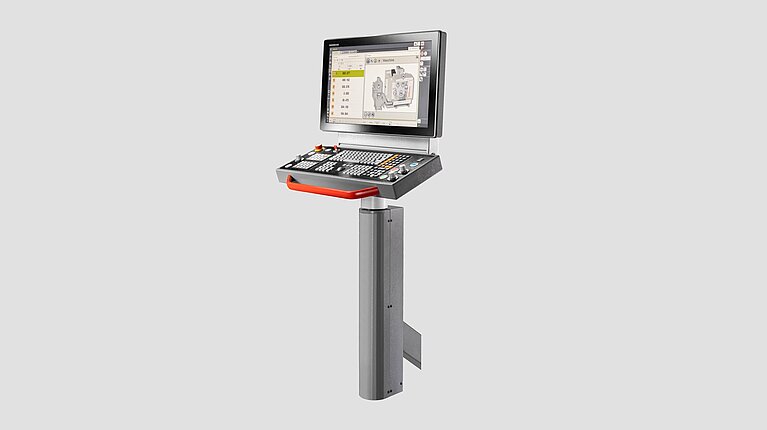

Steuerung
  • C 250 - Steuerung: Bedienfeld
Heidenhain TNC7
Die Steuerung bietet freie Konturprogrammierung, Funktionen zur schnellen 3D-Bearbeitung sowie Trackball, USB- und Ethernet-Schnittstellen. Optionen wie Dynamic Efficiency, Dynamic Precision oder die Software Kinematic Opt. steigern nochmals die Funktionsvielfalt.
Passgenaue Setups und Steuerungstools von HERMLE erleichtern und verbessern die Bedienung.
