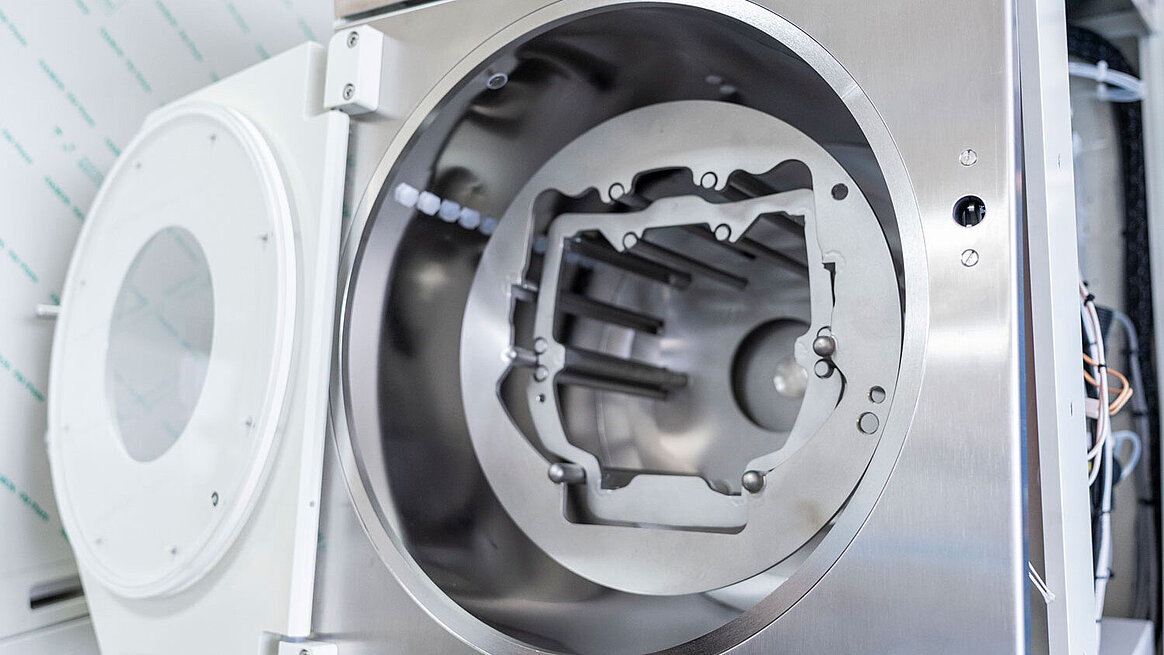

Zu den wenigen Serienprodukten, die Ramgraber im Programm hat, zählen zum Beispiel seine Spül- und Trockenschleudern. „Im Endeffekt ist das nichts anderes, als eine Reinigungsmaschine für Siliziumwafer“, erklärt Koch. Die Substrate werden im sogenannten Spin Rinse Dryer mit Reinstwasser auf einen definierten Leitwert gespült, geschleudert und anschließend mit heißem Stickstoff getrocknet. Dazu sitzen die Wafer in Transporter-Carriern, die sie voneinander getrennt fixieren. „Auf diese Siliziumscheiben bringen die Chiphersteller später durch diverse Beschichtungs-, Ätz- oder Galvanikprozesse die Schaltkreise auf. Anschließend schneidet ein Laser aus einer Scheibe bis zu mehreren tausend Mikrochips“, umreißt Koch den Prozess, wie er bei seinen Kunden stattfindet.
