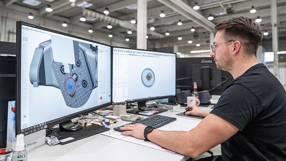

Tim Leidenberger optimiert die Bauteile am Computer
Noch handelt es sich bei vielen Bauteilen um Prototypen, die Tim Leidenberger im laufenden Prozess optimiert.
