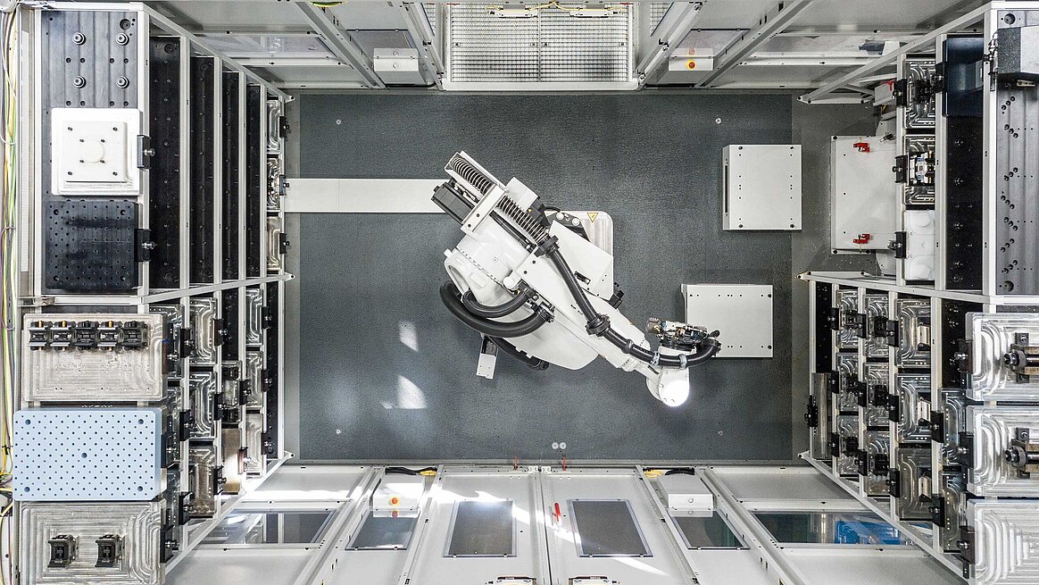

Einblick in die Roboterzelle
Der Blick in die Roboterzelle zeigt, wo eine zweite Hermle-Maschine stehen könnte, sollte die faigle Industrieplast GmbH ihre Kapazität erweitern wollen

Bearbeitet werden aktuell Bauteile zwischen 10 x 10 x 20 Millimeter für die Vakuumtechnik und 250 x 250 x 400 Millimeter für die Halbleiterindustrie. Doch die Maschine kann mehr: Bis zu 850 x 700 x 500 Millimeter große Halbzeuge haben auf dem Schwenkrundtisch mit Schneckenantrieb Platz. Je nach Größe nutzt die faigle Industrieplast GmbH das vollautomatische Paletten- oder, für kleinere Werkstücke, Teilehandling. Stückzahl und Bearbeitungszeit hängen ebenso von der Werkstückdimension ab: Je kleiner, desto kürzer, aber desto größere Stückzahlen sind in der Regel zu fertigen. „Zwischen fünf und 45 Minuten arbeitet die C 400 an einem Bauteil. Dafür fräsen wir von den kurz laufenden Teilen meist über 100 Stück“, erläutert Mayr. Die Losgröße der 45-Minuten-Objekte liegt bei 50 bis 70.
Die Herausforderung ist das Material selber: Kunststoff hat eine geringe Wärmeleitfähigkeit, dehnt sich unter Feuchtigkeit aus und kann sehr lange Späne erzeugen. Hier ist die richtige Frässtrategie und ein vernünftiges Spänemanagement gefragt, damit die Wärme über die Späne optimal abgeführt werden kann. „Gegen Spänenester, die durchaus den Betrieb stören können, hilft die Bettspülung der C 400 U gut“, bestätigt Mayr. Darüber hinaus spielt die Oberfläche eine sehr wichtige Rolle – eine Anforderung, die das 5-Achs-Bearbeitungszentrum von Hermle erfüllt.
„Mit der Automation und der präzisen Hermle-Maschine haben wir die Qualität und Lieferzeit selbst in der Hand und sind nicht von Zulieferern abhängig“, resümiert Mayr. Zudem gewinnt die faigle Industrieplast GmbH die Kapazität und Flexibilität, die ein Lohnfertiger braucht, um verschiedene Aufträge zuverlässig und kurzfristig abarbeiten zu können. Dem zugute wird auch das Ende November eingeführte Matrizensystem für das Bauteilehandling kommen, das die autonome Laufzeit um elf Stunden erweitert. Somit wird die C 400 U rund 20 Stunden pro Tag in Betrieb sein.
„Wir haben Hermle als sehr fokussiert und innovativ erlebt. Wir schätzen auch die räumliche Nähe und freuen uns auf das nächste Projekt“, ergänzt Peter Ritter. Denn faigle Industrieplast GmbH hat vorsorglich das RS 2-System so geordert, dass ein zweites Bearbeitungszentrum aus Gosheim problemlos angebaut werden kann. „Die Investition in die 5-Achs-Technologie und Automatisierung ist in Summe eine sehr gute Entscheidung gewesen“, sagt der Einkaufsleiter abschließend.
