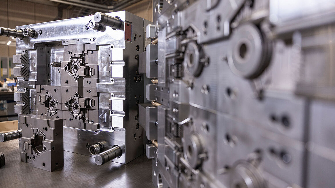

  • hochkavitätige Werkzeuge mit sehr engen Toleranzen die Alhorn baut
    Alhorn baut hochkavitätige Werkzeuge mit sehr engen Toleranzen für stabile Spritzgussprozesse.
