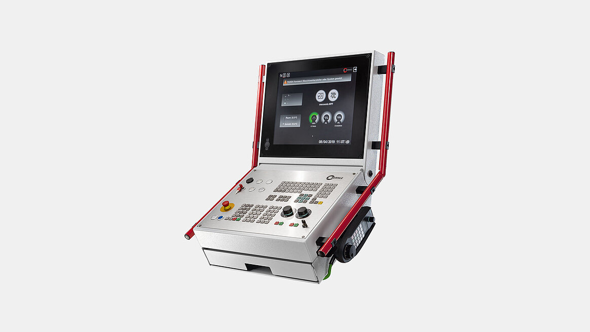

CNC-Fräse Steuerung
Heute verwalten und regeln moderne Steuerungen teilweise über 30 Maschinenachsen. Diese sind dabei in verschiedene voneinander unabhängige und virtuelle Maschinenteile unterteilt. Durch die Verwendung der Koordinatenachsen X, Y und Z können alle Punkte im Bearbeitungsraum der Werkzeugmaschine erreicht werden. Mit dieser Methode sind alle denkbaren Bahnen interpolierbar, jedoch sollten wir beachten, dass es trotzdem eine wichtige Einschränkung gibt. Nämlich: Das rotierende Werkzeug steht bei dieser Methode immer senkrecht zum Kreuztisch. Dies kommt gerade bei der CNC-Fräse-Steuerung besonders deutlich zum Vorschein.
Bearbeitungen - die technologisch höherwertig sind - setzen voraus, dass der Fräser immer senkrecht auf der Kontur, die gefräst wird, stehen muss. Bei einer Bohrung unter einem Winkel von 45° ist es teilweise erforderlich, das Werkzeug, das Werkstück oder gar beides zu drehen. Die meisten modernen Anlagen bieten die Option, den Maschinentisch zu schwenken oder zu drehen, damit weitere Konturbearbeitungen möglich sind. Diese rotierenden Maschinenachsen kennzeichnen wir mit den Buchstaben A, B und C. A rotierend um X, B rotierend um Y und C rotierend um Z. Während bei älteren Modellen und Anlagen mit einfacherer Bauweise diese Maschinenachsen nur gesteuert oder geschaltet werden, können wir heute mit den Steuerungen der Bearbeitungszentren die Maschinenachsen interpolieren und regeln. Damit ist eine hervorragende Oberflächenqualität mit einer 5-Achs-Bearbeitung von Fräsmaschinen zu erreichen. Zudem können Parallelachsen zu X, Y und Z entweder real konfiguriert oder virtuell erzeugt werden. Diese bezeichnen wir dann als U, V, W.
Festzuhalten ist, dass wir die Achsengelenke in mehrere Bearbeitungskanäle gruppieren. Somit arbeitet jeder Computerized Numerical Control Kanal das eigene Programm ab. Mehrkanalfähige CNCs können simultan mehrere Programme abarbeiten. Das heißt, dass sie zum Beispiel mit einer Kanaleinstellung die Vorderseite bearbeiten. Danach geben sie an den zweiten Kanal ab, mit welchem sie die Rückseite bearbeiten, während der erste Kanal weiter die Vorderseite des folgenden Werkstücks bearbeitet.
