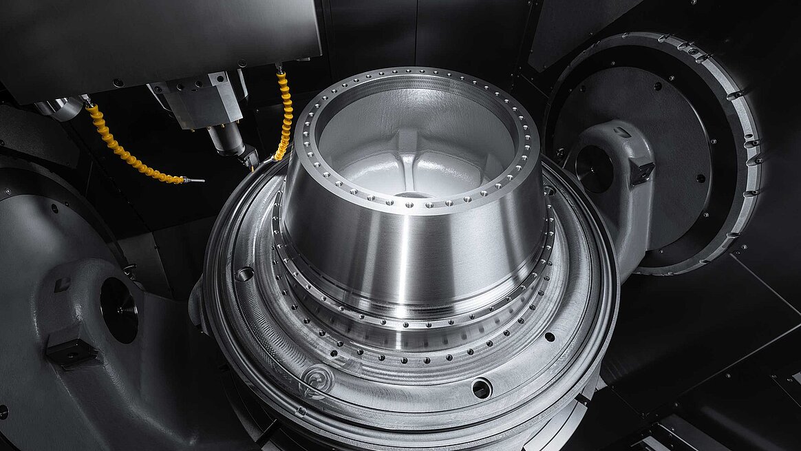

  • Bearbeitung einer Tischplatte mit der C52 U MT.

Die Dreh-Fräsmaschine (C 42 U MT) zeichnet sich außerdem durch ihren Werkzeugwechsler und dem schwenkbaren Bedienpult aus. Denn das Pick-up-Magazin ist direkt in das Maschinenbett integriert. Damit eröffnet es eine sehr gute Zugänglichkeit. Im Fall unserer C 42 U MT können wir alle Dreharbeiten auch bei geschwenktem Tisch durchführen. Das heißt, dass wir nicht an die horizontale 90°-Lage gebunden sind. Die Drehbearbeitung kann damit in jeder beliebigen Zwischenposition stattfinden, wodurch komplett neue Bearbeitungsmöglichkeiten entstehen und damit auch mehr Nutzungsflexibilität möglich ist. Deshalb haben wir den oberen Verkleidungsbereich inklusive Maschinendach in unser Sicherheitskonzept miteinbezogen.

Die hohen Drehzahlen der außerordentlich leistungsfähigen Torquemotoren ermöglichen nicht nur anspruchsvollste Drehbearbeitungen, sondern auch Fräsdrehbearbeitungen. Diese werden dabei in Schlicht- oder Schruppoperationen durchgeführt. Der Drehtisch unserer C 42 U MT beträgt im Durchmesser 750 mm, wobei die zulässige Tischbelastung bei liegt.
