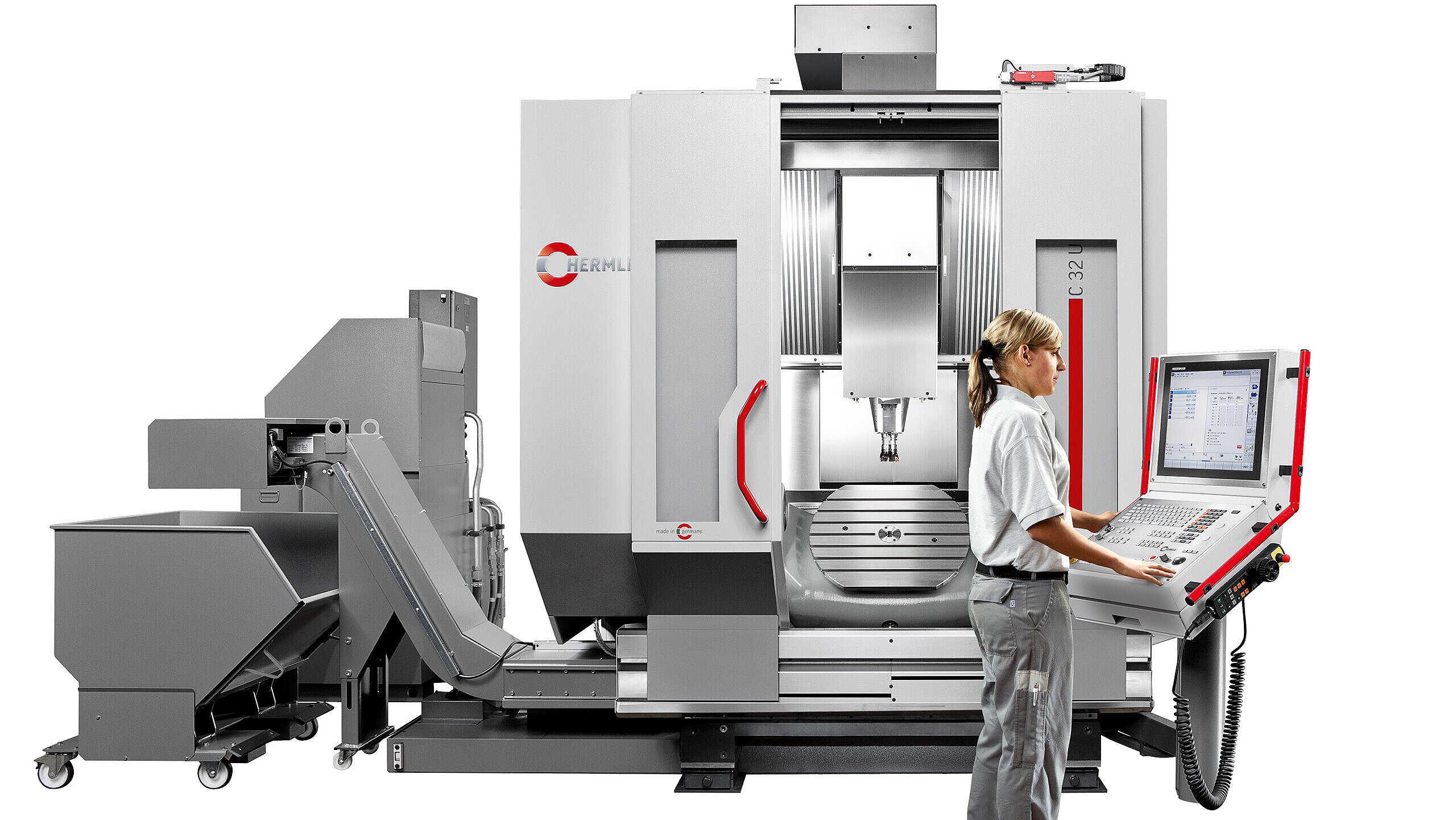

Mit der C 32 U dynamic präsentiert Hermle ein weiteres 5-Achsen Bearbeitungszentrum aus der HIGH-PERFORMANCE-LINE-Baureihe. Hier steht die Spindelleistung im Vordergrund. Die Leistungsfähigkeit wird anschaulich mit einer Demobearbeitung „Schwerzerspanung“ demonstriert. Bei Drehzahlen bis 15.000 1/min, einer Leistung von 42 kW und einem Drehmoment von 148 NM, zeigt die Spindel in Kombination mit der sehr steifen Bauweise der C 32 in Mineralgusstechnologie was mit intelligenten Frässtrategien in Verbindung mit modernster Werkzeugtechnik fräsend möglich ist.
