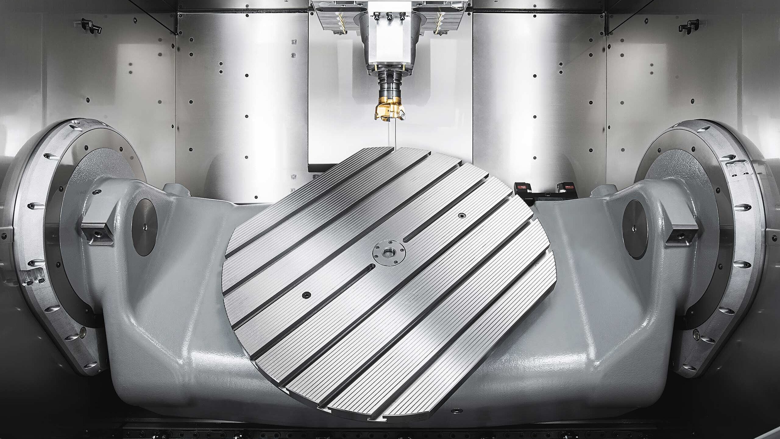

  • Arbeitsraum der C 650 von Hermle mit dem Schwenkrundtisch Ø 900 x 750
    zeigt den Arbeitsraum mit dem Schwenkrundtisch Ø 900 x 750
