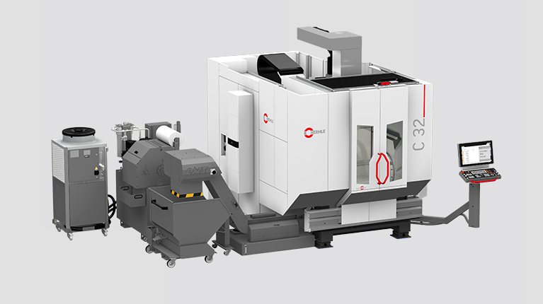

Bearbeitungszentrum C 32 GEN2
Simultan auf fünf Achsen bearbeitet das Bearbeitungszentrum C 32 GEN2 bis zu 1000 kg schwere Werkstücke.
Selbst schwer zerspanbare Werkstoffe fräst das Bearbeitungszentrum in Rekordzeit und mit perfekter Genauigkeit – auch vollautomatisiert und immer mit unschlagbarem Bedienkomfort! Das Anwendungsspektrum der C 32 GEN2 ist weitreichend. Das Bearbeitungszentrum C 32 GEN2 verfügt über zwei Achsen im Werkstück und über drei Achsen im Werkzeug. Dynamische Positionierung, kurze Nebenzeiten und eine sichere Festsetzung in der gewünschten Bearbeitungsposition sind selbstverständlich. Ebenso: der im Verhältnis zur Stellfläche sehr große Arbeitsraum. Die Mechanik, aus welcher die Präzision und die Langzeitgenauigkeit der HERMLE Produkte im Wesentlichen resultiert, wurde bei diesem Change-Prozess zur GEN2 nicht verändert. Somit bleiben die wichtigsten WERTE der Maschine auf bereits sehr hohem Niveau und zeigen die Dominanz im Bereich der 5-Achsen Technologie klar auf.
Zahlreiche Soft- und Hardwarekomponenten wurden bei der GEN2 auf neueste Technologie ausgelegt. So wurde die gesamte elektrische Architektur neu designed, sodass die Maschinen zukünftig über ProfiNet als Kommunikationsbus verfügen und eine Vielzahl von Sensoren auf I/O Link umgestellt sind. Zusätzlich wurde bei Heidenhain Maschinen der gesamte Antriebsverbund überarbeitet und mit Umrichtern neuester Generation versehen. Das sind alles Komponenten um die Maschinen noch leistungsfähiger zu machen. Die gesamte Plattform bietet neue Technologien und Funktionen, wie modernste Schnittstellentechnik und Auswerte- /Diagnosemöglichkeiten für eine optimierte Serviceanalyse im Fehlerfall.
Die Energieeffizienz der gesamten Maschine in Kombination mit den Hochdruckanlagen wurde nochmals gesteigert. Eine Vielzahl der Nebenaggregate sind künftig auf frequenzgeregelte Antriebe umgestellt, sodass eine bedarfsgerechte und damit energiesparsamere Regelung ermöglicht wird. Neben den monetären Vorteilen für unsere Kunden wird so auch ein echter Beitrag zum Klimaschutz möglich.
Das gesamte Kühl-Schmier-Stoff-Management wurde komplett modifiziert. Diese Optimierung ermöglicht eine bessere Filtrierung des KSS und trägt damit zu dessen Sauberkeit und Langlebigkeit bei.

  • Verfahrweg:  650 x 650 x 500 mm
  • Körper:  Ø 650 / H 420 mm
  • Störkreis:  Ø 840 mm
  • Maulweite:  600 / 635 mm
Fakten
  • Drehzahl: 15000/16000/20000/25000/42000 1/min
  • Eilgänge linear X-Y-Z: 45 (60)–45 (60)–40 (60) m/min.
  • Schwenkrundtisch: Ø 650 x 540 mm
  • Tischzuladung max.: 1000 kg

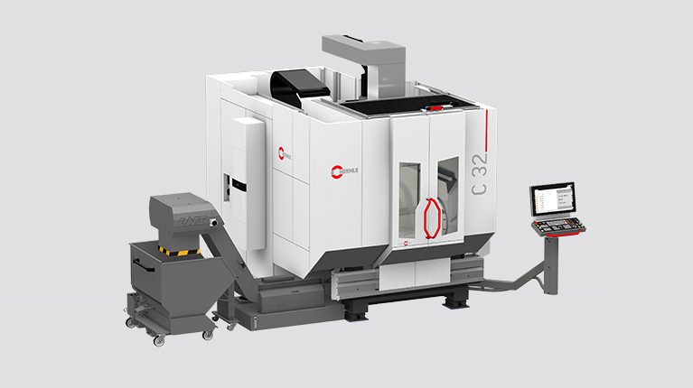

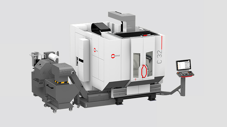

  • Späneschublade
  • Späneförderer
  • Späneförderer mit innerer Kühlschmierstoffzufuhr IKZ 40
  • Späneförderer mit innerer Kühlschmierstoffzufuhr IKZ 80 und Temperierer

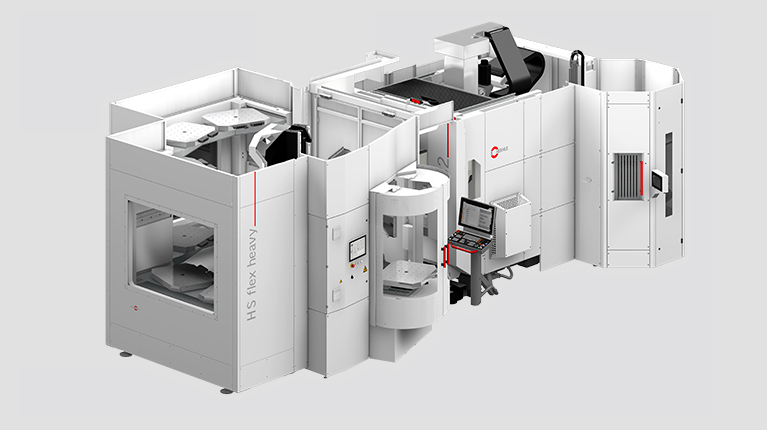

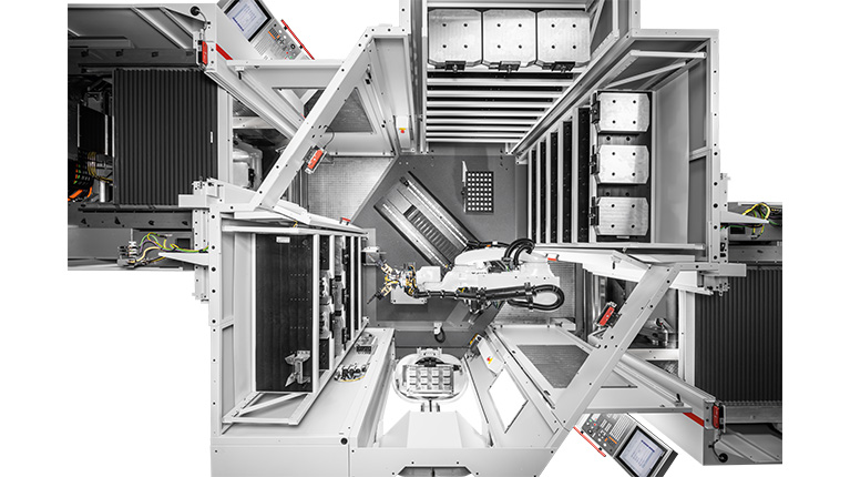

Palettenwechsler und komplexe Robotik
Mit dem Bearbeitungszentrum C 32 GEN2 geht eine breite Palette an Automatisierungslösungen einher. Dies umfasst neben HS flex und dem Palettenwechsler PW 250 die Robotersysteme RS 05, RS 2 und RS 3. Bis zu drei Peripheriegeräte können so mit der C 32 GEN2 verkettet werden.
Auf Wunsch erleichtern die Steuerungstools HACS („HERMLE-Automation-Control-System“) und HIMS („HERMLE-Information-Management-System“) die Bedienung.
  • Handlingssystem HS flex heavy
  • Robotersystem RS 1
  • Robotersystem RS 1 Rüstplatz

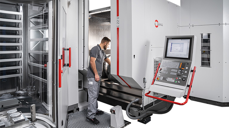

Der HERMLE Roboter bedient beide HERMLE-Bearbeitungszentren mit Bauteilen rund um die Uhr. Drei Regalspeichermodule mit Matrizen- und Palettenplätzen sowie Spannmittel- und Greiferplätzen sorgen für eine optimale Teilebereitstellung.
Flexibilität dank Roboterautomatisierung
SWACRIT systems GmbH
Medizintechnik
Die SWACRIT systems GmbH ist spezialisiert auf die Herstellung hochwertiger Verbundbauteile, mechatronischer Baugruppen und hochpräziser mechanischer Komponenten. Zur Steigerung der Produktivität und Wirtschaftlichkeit investierte die Tiroler Hightech-Firma in eine Roboterautomatisierungslösung RS 1 von HERMLE, mit der man sehr flexibel und rund um die Uhr sowohl Einzelteile als auch Bauteile auf Paletten fertigen kann.
